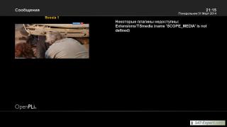

на свой ресивер устоновил пллагин tsmedia-oe2.0 но при входе в плагин были проблемы, сообщение /TSmedia name 'SCOPE_MEDIA' is not defined я решил ети проблемы удалением плагина cScVOD они конфликтуют между собой :)
