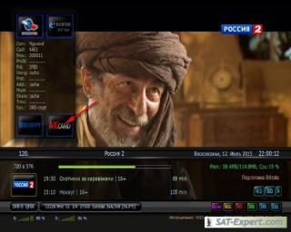

spartak73, доброго времени суток, свою проблему с эмулятором на хдму решил правкой скрипта запуска, теперь все работает, у меня другой вопрос- подсажите как вывести пиконы букетов в меню- у них одинаковый идентификатор- остановился на создании папки для них, настройки скина- надо что-то менять(нейтрон и техно от сириуса), а на ваших скинах можно сделать что хочу- на этом скине есть такое- лучше бы не скачивал и не ставил...:(
Skin-Turbo-MOD-By-RAED
[URL="http://www.sat-expert.com/forum/usertag.php?do=list&action=hash&hash=NAME"]#NAME[/URL]  Bouquets (TV)
[URL="http://www.sat-expert.com/forum/usertag.php?do=list&action=hash&hash=SERVICE"]#SERVICE[/URL]  1:7:1:0:0:0:0:0:0:0:FROM BOUQUET "userbouquet.religia.tv" ORDER BY bouquet
[URL="http://www.sat-expert.com/forum/usertag.php?do=list&action=hash&hash=SERVICE"]#SERVICE[/URL]  1:7:1:0:0:0:0:0:0:0:FROM BOUQUET "userbouquet.tricolor.tv" ORDER BY bouquet
[URL="http://www.sat-expert.com/forum/usertag.php?do=list&action=hash&hash=SERVICE"]#SERVICE[/URL]  1:7:1:0:0:0:0:0:0:0:FROM BOUQUET "userbouquet.ntvplus.tv" ORDER BY bouquet
[URL="http://www.sat-expert.com/forum/usertag.php?do=list&action=hash&hash=SERVICE"]#SERVICE[/URL]  1:7:1:0:0:0:0:0:0:0:FROM BOUQUET "userbouquet.kontinent.tv" ORDER BY bouquet
[URL="http://www.sat-expert.com/forum/usertag.php?do=list&action=hash&hash=SERVICE"]#SERVICE[/URL]  1:7:1:0:0:0:0:0:0:0:FROM BOUQUET "userbouquet.dreemu.tv" ORDER BY bouquet
и тд- интересует последний хдми и пкт, спасибо

roman5, ну да и покажи скрин где пиконы букетов видно. Я потом попрошу еще кое-что. :) Я же не в курсе чего там в скине сделано и какие там компоненты.
roman5,
Вот как надо сделать:
вывод пиконов букетов в инфобар:
<widget source="session.CurrentService" render="PiconUni" path="piconBouquet" position="982,99" size="100,60" zPosition="2" alphatest="blend">
  <convert type="ServiceName2">Bouquet</convert>
</widget>
piconBouquet - папка с пиконами букетов, пиконы должны быть названы большими буквами и их имена должны соответствовать названию букетов
вывод пиконов букетов в селектор каналов:
открываем /etc/enigma2/bouquets.tv
#NAME User - bouquets (TV)
#SERVICE 1:7:1:0:0:0:0:0:0:0:FROM BOUQUET "userbouquet.favourites.tv" ORDER BY bouquet
#SERVICE 1:7:1:0:0:0:0:0:0:0:FROM BOUQUET "userbouquet.bef001.tv" ORDER BY bouquet
#SERVICE 1:7:1:0:0:0:0:0:0:0:FROM BOUQUET "userbouquet.bef002.tv" ORDER BY bouquet
меняем референс каждого букета, чтобы он был уникален, например:
#SERVICE 1:7:1:0:0:0:0:0:0:1:FROM BOUQUET "userbouquet.favourites.tv" ORDER BY bouquet
#SERVICE 1:7:1:0:0:0:0:0:0:2:FROM BOUQUET "userbouquet.bef001.tv" ORDER BY bouquet
#SERVICE 1:7:1:0:0:0:0:0:0:3:FROM BOUQUET "userbouquet.bef002.tv" ORDER BY bouquet
пиконы букетов должны соответствовать, измененных нами референсам, например:
и т.д.
пиконы должны лежать в папке где находятся пиконы каналов
виджет стандартный для вывода пикона каналов в канал селекторе, и будет выводится при выборе букетов:
<widget source="ServiceEvent" render="Picon" position="840,78" size="100,60" zPosition="2" transparent="1" alphatest="blend">
  <convert type="ServiceName2">Reference</convert>
</widget>
