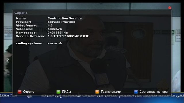

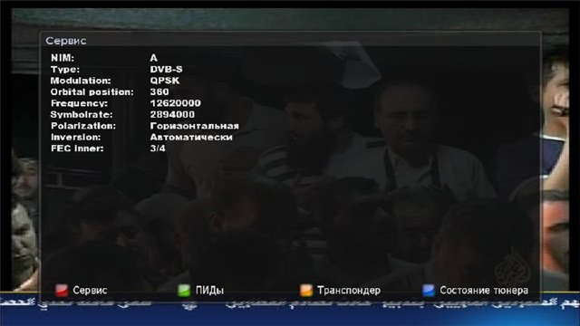

Al Jazeera Channel
Довольно сносно ловится сей канал на круговой конвертер.
Единственное надо сменить поляризацию с V на H.
Антена в данном случае на 0.6
12620 V
DVB-S/MPEG-2 2894 3/4 Al Jazeera Channel
