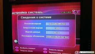

serejka016
помогите найти прошивку на этот тюнер golden interstar dsr 8001 premium прикреплено фото старой прошивки
niklajj
serejka016, прошивку заливай вот эту а список каналов и ключи возьми из этой ветки

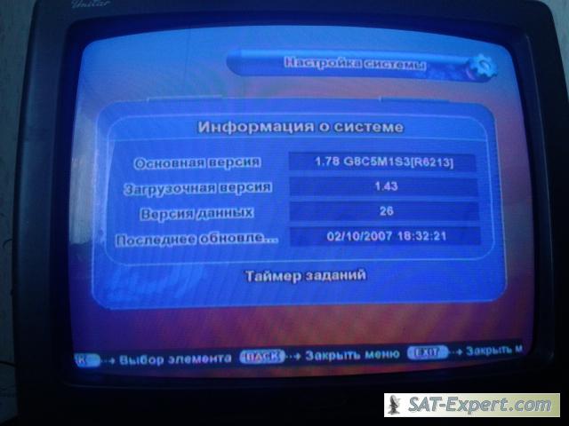

falcon1981
Добрый день. Имею следующий аппарат:
Полагаю, что с 2007 года не обновлялись ни прошивка, ни список каналов.
Подскажите, пожалуйста, что именно (а главное, в какой последовательности) мне необходимо сделать, чтобы вновь наслаждаться его эксплуатированием в полной мере.
Golden Interstar DSR-8001 premium
niklajj
falcon1981, сначало залей софт ,который я выкладывал здесь в 42 сообщении,потом залей список и ключи

falcon1981
Благодарю за ответ! Заливать при помощи STBDownload 2.0.9? В каком режиме должен быть ресивер в момент заливки? Кабель использовать DB9 F - DB9 F (RS232)? Распайка стандартная или что-то нужно менять?

falcon1981
В 6 сообщении этой темы есть STBDownload 2.0.9 на русском ,в принципе там все расписано.Еще выкладываю небольшой faq
STBDownload 2.0.9 rus у меня есть, за ЧАВО отдельное спасибо!
Вот только мне не понятно, в стандартном DB9 F - DB9 F (RS232) кабеле распайка выполнена по схеме по схеме 2-3,3-2,5-5 или же мне его нужно резать и перепаивать? Пользуется ли кто-нибудь стандартным кабелем DB9 F - DB9 F (RS232)?
falcon1981
falcon1981, кабель должен быть нуль-модемный 2-3,3-2,5-5
Прошивку обновил, список каналов и ключи тоже, но почему-то не показывает ни один канал. Быть может антенна направлена не на тот спутник? Что посоветуете, товарищи?
