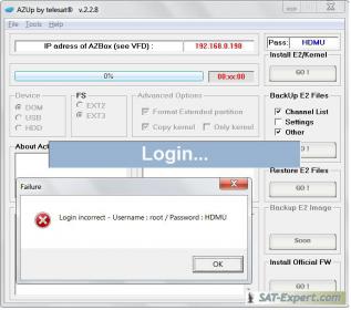

azbox hd
проблема: при попытке отката AZUp требует pass, ни azbox ни HDMU не прокатывают... подскажите плз. есть ещё какие варианты как откатится? FTP и telnet без проблем с паролем HDMU...
vladimir99
Подробней можно? Стояло то-то, решил установить то-то... Ну, типа того. Тогда понятно будет как можно помочь. У меня такое было, когда я на флешку решил новый имидж накатить, но перезагрузку делал с внутреннего имиджа через меню. После жесткой перезагрузки (по кнопке питания) AZUp нормально законнектился и пароль не спрашивал.

azbox hd
Подробней можно?
стояла Pli 3.0, были проблемы со звуком, переключением каналов (зависонам) и др. как и у многих...
Решил попробовать HDMU и нарвался на "booting"... запустил AZUp и вот:
вышел так:
выключил клавшей, зажал кнопку > на панели и не отпускал до появления ип адреса на дисплее... а дальше всё пошло как обычно (причём не важно какой пароль в AZUp)
