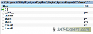

Да нет, ему транслит нужен для дисплея. Неоднократно на форуме выкладывался.
lehsman
  • translit.rar
    2,1 KB · Просмотры: 39

Хотел спросить, а нельзя для hdmu имиджа 1470 сделать так, после полной перезагрузки чтоб не показывался bootvideo.mkv на экране и чтоб тока грузилось bootlogo.mvi как на имидже PKT, да и я заметил насчет транслита каналов, все русские каналы переводит на транслит нормально но когда нажимаешь на menu кнопку то на дисплее показывает всякие крякозябры и как это все может можно исправить?
