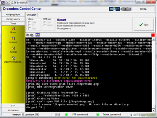

lehsman, скриншот делай через В***нтерфейс - Box control - скриншот All
Один хрен тоже самое что и раньше на Screenshot (All) пусто а на Screenshot (OSD) полноценный скриншот. C Pytty тоже одна и таже беда .
Screenshot (Video)
    19,2 KB · Просмотры: 0
    21,5 KB · Просмотры: 0
    12,1 KB · Просмотры: 0

lehsman, это на каком ресивере? Он что png не понимает? :unsure: А имидж какой?
lehsman, у тебя в папке tmp еще чтото лежит ? Другой скрин чтоли?
lehsman
Скринов нет, но в папке кое что есть
Это нормально так и должно быть :)

Не в папке дело . Я просто спросил может там файл лежит screenshot.png там в логе пишет что переименовать не может... И что файла такого нет.

Можно через консоль. Быстрее. Даем команду :
grab.sh
Спасибо,spartak73 у меня всё "фурычит " :)

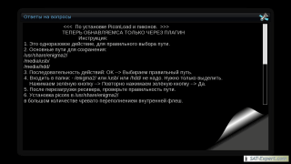

Доброго времени суток! Подскажите, куда в этой энигме логотипы каналов(пиконы) ложить, всю энигму облазил. Спасибо!!!

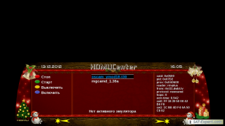

fanbox вроде у тебя была такая проблема с отображением эмулятора , у меня правда только с Oscam , ты ещё не нашёл решения проблемы ?

А если нет плагина и с сервера ничего не скачивается, можно вручную создать папку picon и положить в нее картинки, перегрузится- само примонтируется:unsure: или(если не жалко) дайте ссылку где его найти. Спасибо

lehsman, OsCam у меня отображается, MgCamd не хочет(все проверил по буквам буквально- результата никакого, я так смотрю на этом имидже можно ожидать чего угодно, надо доставать флеху с Nebula).
Я флеху с Nebula и не прячу :nono: , давай мне Oscam свой ,я тебе Mg camd попробуем . :rofl:,,

На держи,пробуй.
  • oscam_ymod18-t34.emu.rar
