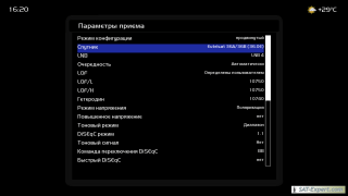

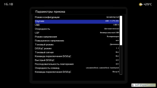

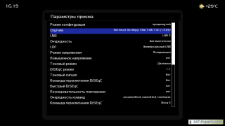

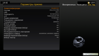

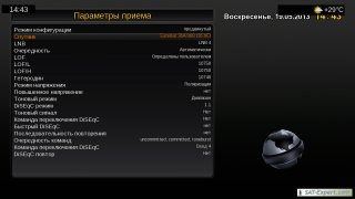

Кто подскажет? Иногда при переключении с канала на канал появляется надпись на экране -Тюнер не настроен,проверьте настройки- и через 3сек картинка появляется. А когда посмотрел видео через HDMU Media Centr и выходишь из него тоже пишет -Тюнер не настроен,проверьте настройки- и не один канал не показывает помогает тока полная перезагрузка тюнера. В чем может быть проблема?
Используй сторонний плеер. Там баг уже давно...:)
Покажи настройки дайсика. Может где не правильно сконфигурировал. Да и описание своей антенны не забудь...

adriano
spartak73, Сириус,Амос,Ходберд, 36,75,85,90, дайсик 8ми портовый,

adriano, команда переключения дайсика AA поставь. :)

У меня тоже 1/8 дайсик и все порты работают в этой конфигурации.
