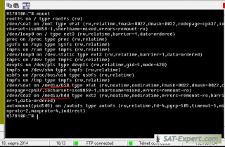

И обрати внимание на /dev/sda1 /media/USB vfat defaults,errors=remount-ro,noatime,nodiratime 0 0 , может из-за auto не монтируется ?!
oldkiller
правда файловая система у меня на флешке ext3
Ото же , уже не помню на каком имидже, но FAT32 через auto ну никак не монтировалась , помогло только vfat , и да - модули от другого имиджа почти все не подходят , подошёл только nuvoton.ko

Ну так попробуй вместо auto - vfat , и за комментируй строчку ( на всякий случай)
#LABEL=RECORD /hdd auto defaults,errors=remount-ro,noatime,nodiratime

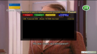

oldkiller я ж выше написал,что уже примонтировал флешку, спасибо !good!.
balex64
а как теперь примонтировать флешку(чтоб имидж вынести на нее, ну и все остальное). Так как раньше монтировал,через файл fstab, сейчас уже не проходит, подскажи.
fanbox,- плагином MountManager никогда не пробовал? Я только его(уже больше года ) использую. И на HDMU_12084 всё норм(всё вынес на флешку).
Плагин я выкладывал,вроде.

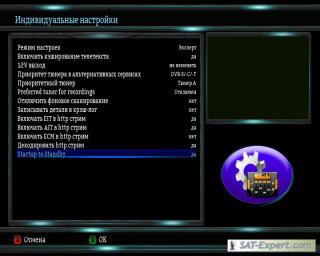

При включении этой функции имидж загружается и продолжает работать с полу-потухшим экраном..
Filin88, у меня нет... У меня он при старте уходит в дежурный режим. :)
