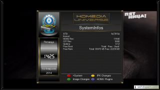

SuperMaximus
Подскажите плз что нужно и где прописать для последней версии имиджа Hdmuчтобы SF1028P отображал не название канала на экранчике своей морды, а время (во время просмотра Тв и фильмов через медиаплеер в т.ч). На предыдущей версии имиджа так и было по умолчанию.
arion75
Оставили для закачки только последний релиз. !bad! Это для С4Про+ и собратьев. И для С6+ и С6Про+. Для не плюсовых моделей пока не убрали. !good!
    15,6 KB · Просмотры: 5
Ну место освобождают. Я так думаю. И для остальных уберут я думаю. Только в чем проблема? Последний имидж ничем не хуже и не лучше других.

Вроде всё работает?.. Или последствия могут быть?
