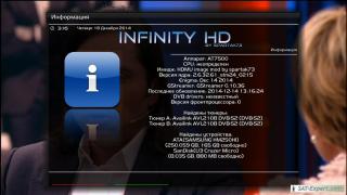

HDMU_13134_E2_ххххххх_215_git_3316_nodebug_mix_USB.tar.gz доступны для скачивания. С вечера появилась версия 13131, а к утру уже и эта. Я установить не смог. Дело в том, что поскольку я оригинальное ПО вообще не пользую, то у меня в S6 pro+ во внутренней флеши установлена Энигма HD Ready. Так вот загрузчик не хочет распознавать последнее обновление HDMU. Попробовал по-другому: загрузил более ранюю версия, потом плагином Change_Image перейти на 13134 - нет, не хочет. Попробуйте с оригинальным загрузчиком, плиз.

Что-то намутили для 1008G+SE+. Сомнения возникли еще 6 ноября, когда выложили версию 13261 и только для этой модели. Кстати, гораздо позже выкладывают версии с меньшими цифровыми значениями, но та, от 6 ноября, остается в паблике пока всегда первой. Появилась 13139. На S6 pro+ не грузится. А вот 13139 от 1008PSE+ на S6 pro+ встала как родная. В системной информации она отображается как положено - PSE+. Просьба проверить на оригинальном ПО реса S6 pro+. Может это только у меня такие грабли?
P.S. C модулем nuvoton. ko все по-прежнему - вечный BOOT на дисплее.
