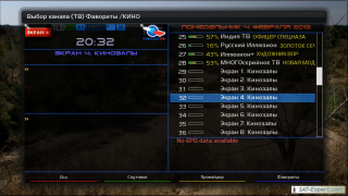

Всем привет. Уже неделю ровно как нет EPG на Экранах (Триколор).
У всех так,или у кого то показывает? У меня PKT NEBULA V3 mod by spartak73 V3.0 вот так...
lehsman
У меня тоже нет на NEBULA V3 , на HDMU_1599 есть .
balex64
Вот и приходится теперь, из-за этого, на HDMU находится больше. :)
