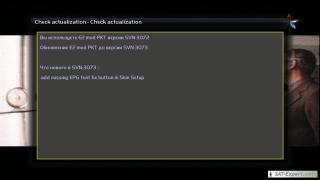

Обновление имиджа до версии SVN-3073.
В настройки скина добавлена отсутствующая кнопка EPG для смены шрифтов. :)

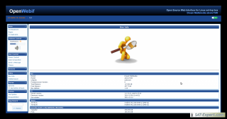

tonik, из браузера или как запускаешь?
tonik, у меня нормально все:
