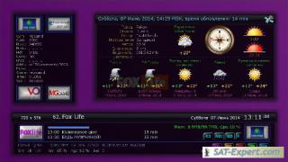

Эмулятор MGCAMD 1.38 OPENRSI
Эмулятор MGCAMD OPENRSI : установка и настройка
    114,1 KB · Просмотры: 59
    164,3 KB · Просмотры: 57
    489 KB · Просмотры: 46
  • Эмулятор_MGCAMD_OPENRSI___установка_и_настройка.rar
    922,4 KB · Просмотры: 548

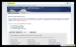

Как добавить спутники, которых нету в списке тюнера
  • Как_добавить_спутники__которых_нету_в_списке_тюнера.rar
    606,6 KB · Просмотры: 226

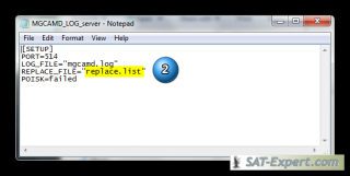

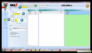

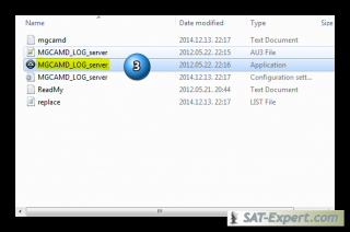

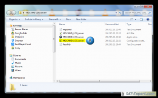

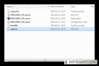

Как снять лог с эмулятора MgCamd и настроить replace list
1.скачываем программу и извлекаем архив например на рабочий стол
2. далее настроим файл MGCAMD_LOG_server configuration
........и файл mg_cfg
3. запускаем файл MGCAMD_LOG_server aplication
4. Переключаем каналы
5. получаем лист
6. Готовый лист в папке на рабочем столе
  • MGCAMD LOG server.rar
    293,4 KB · Просмотры: 105

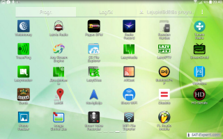

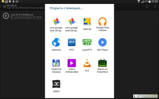

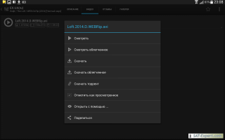

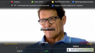

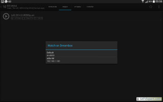

Просмотр медиа файлов с андроид телефона(планшета ) через ресивер

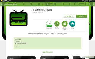

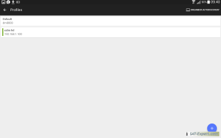

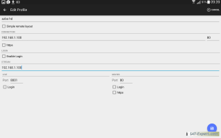

Если нет смарт тв, то можно мкъедиа файлы с андроида запустить через ресивер.Для просмотра надо будет скачать с Play market приложение DreamDroid
1.скачиваем приложение Dreamdroid

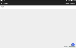

2. Запускаем приложение и добавляем свой ресивер и сохраняем данные....вписываем ип адрес ресивера

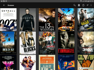

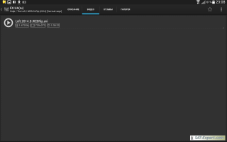

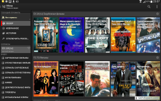

3.для просмотра видео скачиваем например приложение Lazy Media + Скачать можно с форума в разделе android tv
....заходим в приложение и поиском находим что будем смотреть. Например фильм Лофт

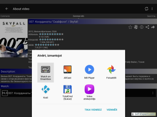

..нажимаем на видео...далее открыть с ... и выбираем dreamdroid. ( Если еcть смарт тв,то выбираем открыть с ...allcast)
4.наслаждаемся просмотром :)

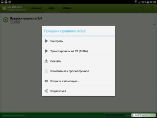

Подскажите в чем беда.
Установил dreamdroid на планшет соединил со своим azboh premium hd.
На ресивере прошивка openspa 5.0.04
Сообщения на экран ресивера отправляются пульт ДУ тоже работает.
А вот почему то видео передать с планшета на ресивер не получается.
Делаю так выбираю фильм в приложении FS VideoBox нажимаю смотреть через dreamdroid на экране планшета появляется надпись Sent as далее название фильма и всё дальше ничего не происходит.
Помогите победить данную проблему.
У меня тоже непоказывает через fs...работает с hdserials, lazy media plus !good!
