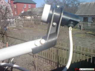

На улице потеплело, и даю отчёт как и на сколько удалось поднять уровень сигнала на слабых каналах.
1. Произвёл замену кабеля 670 на 690 с ревизией остальных разъёмных соединений на F- конекторах.
2. Антенна стояла на трубе, продуваемая ветрами и немного имела амплитуду колебаний. Принял решение поместить тарелку на кронштейн.
При этом рассчитав крепление таким образом, что бы тарелка была наклонена относительно горизонта на 30 градусов, поскольку спутник на моих координатах так же наклонён на эту величину.
3. После установки тарелки на кронштейн была произведена доработка держателя LNB
Теперь о качественных показателях:
При развороте тарелки прирост уровня сигнала на слабых транспордерах возрос от 72 - 74% до 84 - 86%.
Доработка крепления держателя LNB дала прирост уровня ешё 2-3%.
Сейчас антенна имеет такой вид после окончательной юстировки
Спасибо всем за помощь.
