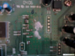

Всем привет!!! Попал мне в руки самс 9400 виа... А на плате некуда подпаивать JTAG!!! Что делать как быть? (Модель загрузчика 703!!!)

Вот (поганенький прада) снимок платы:
Coksik, а ты не пытался скачать вложение из второго сообщения темы? Там фотка получше и на ней всё для тебя специально показано.

Я то скачал сразу на радостях!!!! Но есть одно но не один из тех вариантов не есть мой!!! Почему я и спрашиваю как ещё можно найти куда припаять JTAG вход...
Coksik, а чем ещё тебе помочь? Я ж выложил во втором сообщении всё необходимое. Вот ща открыл оттуда инструкцию и цитирую тебе текст:
Попадаются две разных платы этой модели:
У первой модели лучше всего подпаивать JTAG снизу платы к точкам
P9 - TMC, P11 - TCK, P13 - TDI, P15 - TDO, P19 - TRST. Виглядит это так:
хотя в инете была схема подпайки к металл-переходам но это мне не понравилось
Во втором варианте наше место подпайки залито каким-то компаундом с двух сторон.
В этом случае я использовал 2 варианта:
1. Компаунд можна просверлить со стороны деталей и подпаяться к точкам без розбора тюнера (хотя тюнер придется всеравно разбирать, дальше я поясню почему):
Но имейте ввиду, сверлить нужно достаточно аккуратно, чтобы сверло несоскочило, и чтобы не сделать в тюнере дырку.
2. Компаунд со сторони пайки можна аккуратно убрать наждаком и подпаяться снизу. В этом варианте тюнер нужно разобрать полностью
Схема розъема стандартна:
Во вложении эта же инструкция с картинками.
Раз написано что есть два варианта ресиверов, значит у тебя один из них. Выложи фотку нормальную , лучше две с каждой стороны платы и я тебе нарисую что где коннектить.
