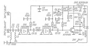

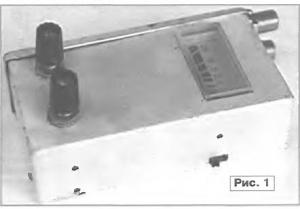

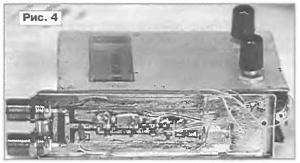

Для достижения качественных параметров при приеме программ спутникового телевидения возникает проблема настройки спутниковой антенны.​
Каждый, кто настраивал антенну для приема программ со спутника, знает, как трудно это сделать без индикатора. Настройка антенны по более качественному изображению не всегда дает нужный результат. Импортный индикатор, предлагаемый многими фирмами на рынке Санкт-Петербурга, стоит около $60 и не всем по карману. А между тем временем сделать индикатор может любой радиолюбитель. Структурная схема индикатора, разработанная автором статьи и испытанная в работе, приведена на рис. 1.
Индикатор состоит из: усилителя высокой частоты (УВЧ); полосового фильтра (ПФ); амплитудного детектора (АД); блока питания (БП); усилителя тока (УТ); источника опорного напряжения (ИОН).
Несколько экземпляров индикатора были подвергнуты всесторонним испытаниям. Их основные технические характеристики оказались следующими (см. табл. внизу).
Усилитель ВЧ реализован на 5 каскадах и обладает высоким динамическим коэффициентом, достаточным для подключения индикатора к антенне кабелем длиной от 1 до 25 метров.
Для достижения максимального коэффициента усиления каждый каскад УВЧ реализован по схеме с общим эмиттером. Выходной каскад УВЧ имеет гальваническую связь с амплитудным детектором, что делает его более линейным. Сигнал от амплитудного детектора усиливается операционным усилителем, выполняющим роль усилителя тока с регулируемым порогом, что дает возможность компенсировать шумы СВЧ конвертора. На рис. 2 представлена электрическая принципиальная схема.
Конструктивно индикатор выполнен в виде моноблока на одной печатной плате. Печатная плата с помощью винтов с надетыми на них трубчатыми стойками установлена на низ дюралюминиевого корпуса, являющегося теплоотводом для блока питания. Индикатор имеет два регулятора на внешней панели: усиление, установка нуля. Микроамперметр можно использовать от аудио- аппаратуры. Для соединения индикатора с внешними цепями применены два F разъема.
Смонтированный из исправных деталей, индикатор отладки почти не требует. Необходимо лишь настроить полосовой фильтр и проверить вольтметром напряжение на коллекторах транзисторов. Оно должно быть в пределах 2,5-3,5 В за исключением оконнечного каскада. Напряжение на выходе операционного усилителя должно быть 4,5 В.
Настройку полосового фильтра следует проводить при помощи прибора Х1-50. Вход индикатора подключают к выходу Х1-50, а детекторную головку к базе VT3. Используя подстроечные конденсаторы, необходимо добиться появления на экране Х1-50 характеристики, представленной на рис. 3.
Данная полоса пропускания обеспечивает возможность использовать индикатор для настройки антенны на следующие спутники: "Astra", "EUTELSAT 16°E", EUTELSAT 13°E", "EUTELSAT 10°E", "EUTELSAT 7°E", "INTELSAT 1°W", "INTELSAT 27,5°W".
Рис. 3. Амплитудно-частотная характеристика полосового фильтра.​
Детали: все транзисторы типа КТ3101, КТ3115, КТ3132; все диоды типа Д18; стабилитрон типа КС156; операционный усилитель 140УД6, 140УД7 или аналогичный им.
Результаты проверок подтвердили правильность выбранного подхода к проектированию индикатора, необходимость и достаточность норм, установленных на основные параметры.

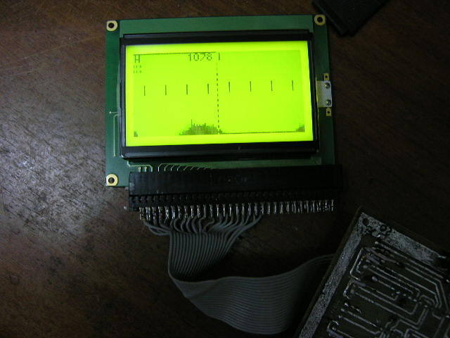

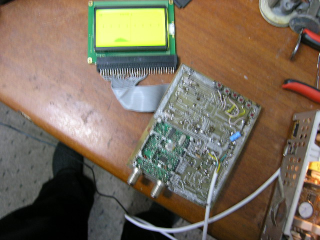

Панорамный индикатор для настройки спутниковых антенн
Панорамный индикатор для настройки спутниковых антенн:download:​
Данный прибор представляет собой панорамный индикатор на основе графического LCD модуля и предназначенный для наведения спутниковой антенны (тарелки) на нужный спутник. Визуальное наблюдение спутниковых транспондеров позволяет сократить время наведения антенны на выбранный Вами спутник. Определить, на какой именно спутник настроена антенна, можно по взаимному расположению транспондеров (имея некоторый опыт, сделать это довольно просто!). Прибор позволяет ”двигать” панораму в больших пределах, однако тюнер, используемый в конструкции работает в диапазоне 950 – 2150 МГц. На дисплее имеется курсор, индикатор частоты в точке курсора, индикатор уровня сигнала (относительный) в точке курсора, а также индикаторы ”Вертикаль”-”Горизонталь” и ”22КГц” ON-OFF. Так как на индикаторе отображается частота приSма тюнера (т.е. от 950 до 2150МГц), то для облегчения расчета реальной частоты в зависимости от установленного на антенне конвертера, в приборе имеется встроенный калькулятор для пересчёта показаний в соответствие с С или Ku диапазоном.
Конструкцию пробора можно выполнить как автономную, при этом потребуется собрать блок питания имеющий соответствующие напряжения. При некоторой доработке прибор можно использовать в других диапазонах частот. Например, при использовании в конструкции телевизионного гипертюнера, прибор будет работать в диапазоне ~ 48 – 870МГц. При этом необходимо переписать файл прошивки под соответствующий тюнер.
Рисунок печатной платы представлен ниже. Файлы в форматах .spl .lay и файл прошивки также прилагаются
На печатной плате рис.2 после травления в верхнем левом (по рис.2) углу вырезается место для установки тюнера. Будьте внимательны! Плата разведена под тюнер, указанный на схеме для других типов тюнеров может потребоваться корректировка ”ног”.
Описание панорамного индикатора.
В основу конструкции взят тюнер от аналогового спутникового ресивера старого образца с управлением по шине I2C, а также графический LCD дисплей фирмы МЭЛТ. Принцип работы прибора ничем не отличается от принципа работы любого панорамного индикатора или анализатора спектра. Всей системой управляет микроконтроллер PIC16F877 от фирмы MicroChip по записанной в нём программе.
После включения прибора программа инициализирует LCD дисплей и тюнер. Далее сигнал с тюнера (вывод В/В) поступает на регулируемый усилитель на микросхеме 741, регулирующий общее усиление продетектированного сигнала тюнера. Этот усилитель был введён в схему изначально, т.к. в первом экспериментальном образце был использован LCD дисплей другого типа и высота активной области матрицы не позволяла вывести индикатор уровня сигнала на дисплее, поэтому был применён обычный стрелочный индикатор. В последующих приборах на дисплее от МЭЛТ-а стрелочного индикатора (он остался только на схеме) уже не было, однако усилитель убирать не стали.
После усилителя сигнал подаётся на коммутатор на микросхеме 561КТ3, которая также управляется микроконтроллером. Коммутатор переключает входы АЦП контроллера, т.к. измерения амплитуды сигнала для панорамы и индикатора уровня происходят в разных каналах АЦП. После аналого-цифрового преобразования данные обрабатываются и поступают по 4-х битной шине на LCD дисплей. В данное время все приборы в работе, поэтому оперативно сделать его фото нет возможности. Вид работающего индикатора приведён на рисунке.
В левом верхнем углу надпись ”22k” означает включение генератора 22кГц, в отключенном состоянии генератора этой надписи нет. Далее ”H” – горизонтальная поляризация, т.е. на конвертер антенны подаётся ~18V. При переключении на вертикальную поляризацию надпись сменится на ”V” – 13V. Следующая надпись – значение частоты приSма в точке курсора (вертикальная пунктирная линия). Далее идет графический и цифровой индикаторы уровня сигнала в точке курсора. Горизонтальные короткие линии в центре дисплея – метки, отстоящие друг от друга на 32МГц. Они были использованы при тесте прибора и из программы не удалялись.
Правильно собранный прибор работает сразу. Настройка минимальная – резистором ”Contrast” установите необходимую контрастность свечения дисплея. Два потенциометра АЦП поставьте в положение 1/3 от ”земли”, а потенциометр общего усиления в положение, когда шум конвертера будет составлять примерно 3мм на графике. На этом предварительная настройка заканчивается. Из-за большого разброса параметров применённых тюнеров точная калибровка прибора производилась для каждого экземпляра индивидуально. Важно чтобы панорама от мощного сигнала не выходила за верхнюю границу дисплея, а показания индикатора уровня (относительные!) соответствовали его уровню.
В автономном (аккумуляторном) варианте этого прибора был применён преобразователь на шим контроллере типа TL494 вместе со схемой коммутации напряжений поляризации для конвертера 13 – 18V и генератором 22кГц для переключения поддиапазонов конвертеров Ку диапазона (10 – 12ГГц). В приставке к ресиверу все напряжения были взяты с блока питания ресивера. Переключения напряжений поляризации и поддиапазонов происходили из меню ресивера.

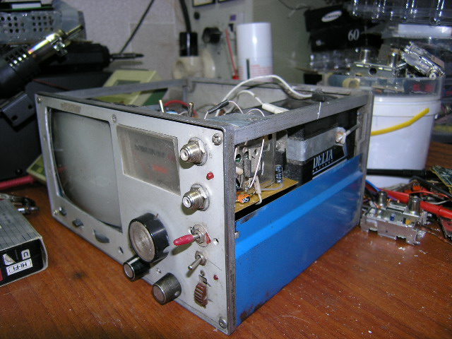

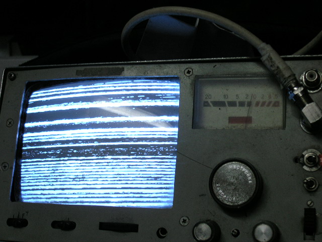

Индикатор для настройки спутниковых антенн
Амиго написал(а):
Индикатор для настройки спутниковых антенн:download:​
Берём обычный аналоговый тюнер, китайский телевизор и на настройку варикапов тюнера подаём кадровую пилу. По рисунку на экране телевизора узнаём спутник.
Тюнера пойдут любые. В распиновке вопросов тоже ни у кого не возникнет. Можно просто в рессивере посмотреть куда что подаёться. Стрелочный индикатор для грубой оценки сигнала с вывода АРУ плюс ещё регулятор нуля,так как все конверторы с разным коэф.усиления. Так что такого прибора за глаза хватит. Спектр сигнала у него конечно не Promax, но один спутник от другого можно легко отличить. Для примера Hot Bird 7A.
  • Сат прибор.pdf
    62,4 KB · Просмотры: 639
