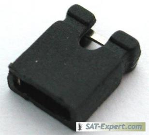

Для восстановления ресивера вам понадобится перемычка (можно временно снять со своего компьютера ;)

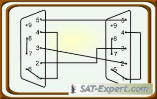

NULL modem кабель (9Pin) это при условии что ваш компьютер оборудован серийным портом. Можно использовать и USB-COM переходник.

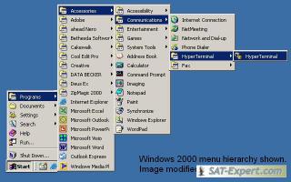

У вас должен быть установлен Hyperterminal (ну или его аналог на ваш выбор)

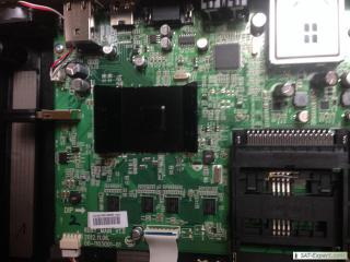

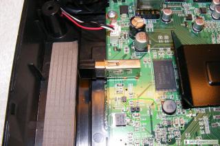

Под крышку видим системную плату ресивера.
Находим контакты перемычки JP9 (UART_BOOT) и надеваем на них перемычку.
Подсоединяем NULL modem кабель к com порту ресивера и компьютера.

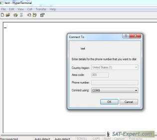

Запускаем hyperterm и создаем новое соединение. Выбираем com порт к котором подключен ресивер.
И устанавливаем скорость соединения Baud Rate 115200 8n1

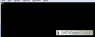

В окне hyperterm в левом верхнем углу должны начать появляться буквочки ССС.

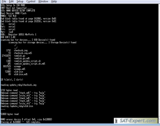

В меню hyperterm выбираем «Transfer” – “Send file”, жмем кнопочку “Browse” и выбираем файл uldr.bin.uartboot_img распакованный из uldr.bin.zip
В меню “Protocol” выбираем YMODEM и жмем “Send”
Дожидаемся конца передачи файла

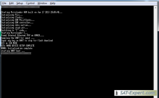

В консоли hyperterm видим
Ждем пока ресивер обработает первый файл uldr.bin.uartboot_img
(опять буквочки СССС)
И далее повторяем процедуру только передаем u-boot.bin из архива u-boot.zip
После того как u-boot загрузится ресивер сам начнет прошивать recovery image.
RUBY очень придирчив к флэшкам. Чем старей флэшка тем лучше. Внимательно следите за надписями в консоли hyperterm! Если вы видите надпись типа "scanning bus for storage devices..." и дальше "1 Storage Device(s) found" это означает что флэшка определилась. Если что то другое – пробуйте использовать другую флэшку.

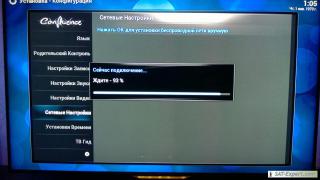

Тоже самое пропало меню сети и ни одна прошивка не возращает его, пытаюсь зайти в сетевые настройки пишет ждите и висит, кто подскажет чем можно зашить чтоб появилось ???

вообще меню настройки сети, навожу настроить сеть и в этом меню ничего нет просто висит ожидайте нет ни вайфай настроек ни лан
