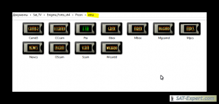

homa75, вот правильное название пиконов в папке emu:

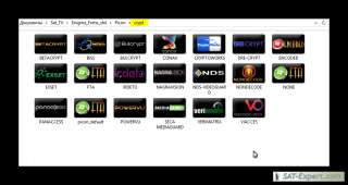

а вот папка crypt:
У тебя так или по другому? :pardon:
homa75
А название папки должно быть с большой или маленькой буквы.Пиконы у меня такиеже.Щас писать немогу на работе на сутках.
homa75, это мои авторские. :) В интернете полно разных на вкус и цвет. Выбирай любые. Главное чтоб название эмуляторов и кодировок совпадало.:)
homa75
Spartak а пиконы фаворитов куда ставвить и какие они должны быть?
homa75, нету таких у меня... И не поддерживаются они в моих скинах.
