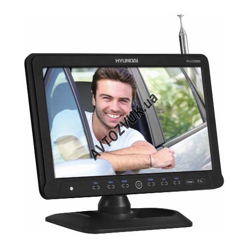

Skiper
Согласен. Автомобильный телевизор подходит лучше всего
Какие хочешь, от 7" и цена от 580 грн. Вход композитный присутствует.
