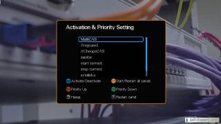

Идем в плагины и через OpenXCAS скачиваем последнюю версию MultiCAS.
Параллельно с другими эмуляторами он не работает, поэтому деактивируем остальные эмуляторы и MultiCAS ставим приоритетным.

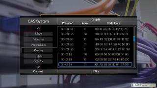

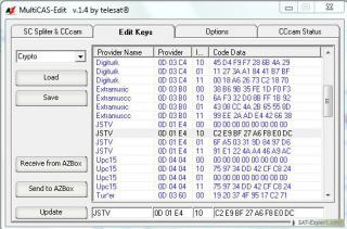

Ключи(кроме бисс) можно редактировать как по средствам встроенного редактора MultiCAS, так и программой MultiCASEdit(в аттаче)
Для редактирования Мультикасом идем в Plug-in/OpenXCAS/Camd Setup/MultiCAS/Edid And Convert Keys. Выбираем нужную кодировку и правим ключ(как удалять и добавлять я не разобрался)
Для редактирования MultiCASEdit правим в настройках соединение под свой АйПи. И в закладке Edit Keys кликаем на Receive from Azbox. После правки соответсвенно Send to AZBox.
Файл с ключами Key.bin лежит в папке /PLUGINS/OpenXCAS/MultiCAS/

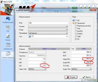

Для работы с BISS кодировкой в этой же папке /PLUGINS/OpenXCAS/MultiCAS/ есть файл new_biss.key.
Ключи в нём прописываются следующим образом:
1. Имя(эдентичность с записанным в ресивере не обязательна)
2. Градусная позиция на спутнике умноженная на 10. Для спутников западной долготы параметр будет с минусом "-".
3. Service ID(SID)
4. Video PID
5. Audio PID
6. Параметр битности ключа. 0 - 8-ми битный, 1 - 16-ти битный.
7. Ключ.
Сервисные параметры можно посмотреть в MaZ- Manager. Ключи в соответсвующей теме.
На примере какнала Интер на Амосе:
Ключ -
Вносим в new_biss.key следующим образом:

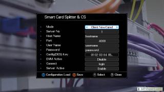

Для работы с сервером как клиента по протоколу newcamd.
В папке /PLUGINS/OpenXCAS/MultiCAS/ переименовываем файл example-newcamd.cfg в newcamd.cfg.
И в нём прописываем все свои данные для доступа к серверу таким образом:
Если у Вас несколько пакетов, то соответсвенно добавляйте аналогичное колличество строк.
Затем идем в Plug-in/OpenXCAS/Camd Setup/MultiCAS/Smartcard interface/Smart Card Splitter $ CS, в Mode выбираем Client NewCamd.
Синей кнопкой загружаем прописанные ранее настройки. Если всё прописано правильно, то в Мультикасе появятся Ваши настройки
Сохраняем красной кнопкой и при выходе подверждаем кнопкой "да" чтобы эти логины коннектились к серверу.
