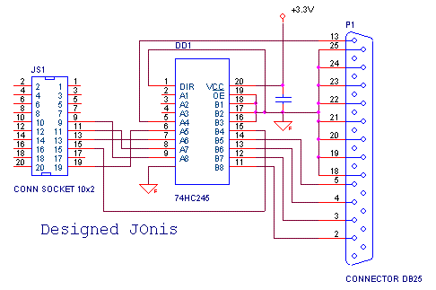

Если вы после включения в сеть получили на на дисплее ресивера две : для началапопробуйте прошить ресивер тем софтом,который в нём зашит. Если не поможет,то или в сервис или изучаем Jtag. Дампы берём здесь и здесь.

Распиновочку на 820 не подскажите?!
Схема немного другая и поэтому по ссылке с первого поста разобраться тяжело.
здесь http://www.moct-online.de/MOCT_21.html рекомендуют эту

Ребята, всех с наступающим! Но мне не до того, беда у меня - смотрел передачу, и неожидано все потухло. Только две точки загорелись на дисплее. Сердцем понимаю, что нужен Jtag, но все же вскрыл аппарат, думал конденсаторы вздувшиеся увижу, но таковых не оказалось. Но все же может это они? Скажите, пожалуйста, какие нужно перепаивать, и на что менять? Пожалуйста, помогите. Извените, если не в той теме написал.
sankl
Не только. Сперва нужно убедиться что с питанием все в порядке. В любом случае 2 точки означает что проц не запустился. 2 точки и светодиод питания означает что проц работает а флеша нет ( можно пробовать перешить).:nono:
