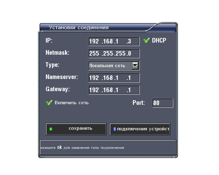

Устанавливаем сетевое подключение

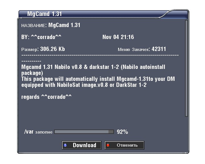

Скачивем и устанавливаем MgCamd

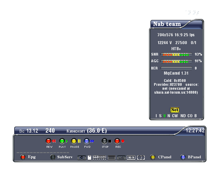

Теперь заходим в блю панель дрима,нажав синюю кнопку и справа от надписи CAM по умолчанию в окошке выбираем Mgcamd 1.31
Сохраняем зелёной кнопкой,затем снова заходим в блю панель,жмём ОК для рестарта эмулятора и смотрим кино.

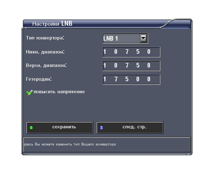

в настройках LNB
частота гетеродина - 17500 ?????? описка (10750)
повысить напряжение - когда очень длинный кабель
DHCP галку лучше снять - статический IP(проще конектится к дриму по лан)

в настройках LNB
Ну,да 10750,я не досмотрел,:(хотя как ни странно оно работает.:pardon:
У меня к антенне метров тридцать будет + коммутатор,поэтому и включил повышенное напряжение.
Да,есть такое,если дрим обесточить то придётся настраивать сеть заново.
в настройках LNB
а в данном случае ваще роли не играет. Там неверно переведено название опции. Это частота переключения гетеродинов, если их два, здесь один гетеродин, потому переключать нечего и эта опция ваще лишняя.

Давайте уточним по частоте.... 11700 MHz это частота раздела поддиапазонов, нижнего и верхнего в Ku-band и именно ее нужно прописывать в настройках LNB
