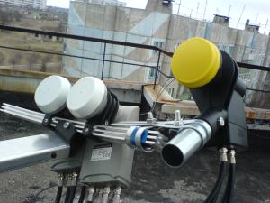

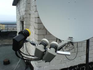

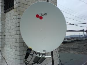

НАСТРОИЛ я такой мультифид вот фотки 90 слабый (( около 30%
Когда потеплеет будем перенастраивать

Только вчера настраивал такой же конвертор квадро на ямал. Уровень с ним очень Хороший вышел! Замечание А, не пробовал конв 90Е выше поднимать. Ое у тебя както не так стоит. Хоть тебе виднее. Но вроде надо выше и ближе к 80. И попробуй ближе к зеркалу поставить конвертор у меня на 1.2 он ближе всех стоит. Я выше фотку своего фида выкладывал глянь.
А, ещё по опускай крышичьки на концах конверторов которые закрывают разьёмы. всё меньше мокнуть будут.
Mamontoza
за совет спасибо, так в том положении ямал у меня показывает плохо((, перед этим я конвертор и крутил и вертел и ближе к зеркалу и дальше и ничего непоменялось, только там сигнал есть.(( Думаю можен еще один кМультик купить и перенастроить все.
Shurik_SAT
Слушай чего я тут подумал не кажется ли тебе что твой фид весь смещен на восток и нечего в фокусе та не стоит. Может немного западнее всё смести.
И ещё. Проверь не кривое ли зеркальце. Бывает что при установке, сборке можно подогнуть чего. Я понимаю что это Triax TD110 А,не харьков. Но всё же есть такая вероятность.
Mamontoza
Непонял.. я ее настраивал изначально по тарелке 75(соседи), тарель непогнута эт точно. Собирали окуратно. На восток он смотрит говорите. Те мне ее надо повернуть еще ближе кстене?? или от стены. ЕСли смотреть на тарель.
