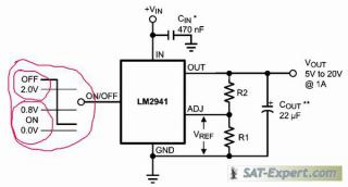

вот даташитLM2941S -->1.2в; 0;0;21в;19в
Ноль , и резистор с цифрой-0 с выводом на заклёпочку. А относительно корпуса-3.5ком и показывает зарядку конденсатора.(ссылка не работает)вот даташит http://www.ti.com/lit/ds/symlink/lm2941.pdf
на второй ноге что?
Работает проверено!ссылка не работает
Чем управляет эта нога (on/off у LM2941)?Ноль , и резистор с цифрой-0 с выводом на заклёпочку. А относительно корпуса-3.5ком и показывает зарядку конденсатора.(ссылка не работает)![]()
Если 0 то это- Вкл или Выкл? Сколько ему дать в ногу чтоб засветило???:dВКЛЮЧ/ВЫКЛ
