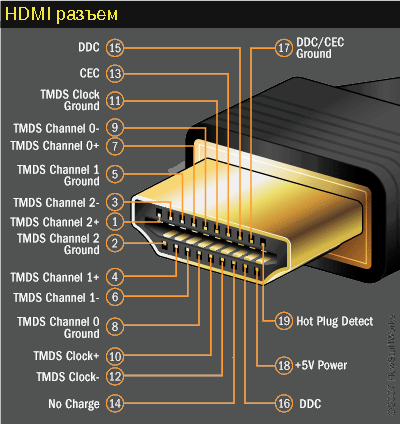

Товарищи! Подскажите, пожалуйста, а реально ли изготовить самостоятельно ХДМИ кабель? Может кто какие ссылочки посоветует? В основном меня распиновочка разъёма интересует.
вот тебе ссылочка http://ru.wikipedia.org/wiki/HDMI
а вот тебе оттуда цитата:
HDMI имеет пропускную способность в пределах от 4,9 до 10,2 Гбит/с.
Если эти цифери тебе ничего не говорят то паяй и лепи........
Гурьянофф
Ну чаво вы меня сразу пинаете?:( Говорят мне эти цифры, что необходимо использовать витую пару седьмой категории, 12 м коей у меня сегодня чудным образом материализовалась. Попробовать- то, я думаю, всегда можно.
Никто никого не пинает. Но к кабелю, по которому валит несжатое цифровое видео требование однако такое, что мало собственно кабеля нужного качества, там ведь и разъёмы нада соответствующие и монтаж тоже не хоть как, ведь не то, что на десяти, на парочке Гигабит скорости(а грубо это равно частоте) пикофарады играют роль. И что сигнал не аналоговый тут не аргумент, т.к. завал фронтов и на цифре своё подлое дело делает....ИМХО, но подобные аксессуары луче покупать не жалея больших денег на фирмовый кабель, т.к. оно того стоит и таки не каждый день такие покупки.:)

А если серъёзно, то Гурьянофф, посмотри в магазинах - HDMI кабеля в несколько раз дороже обычных СКАРТов. Замечал? Это не Потому, что новое и ОНО модно. И потому дорого. Нет. А потому, что намного сложнее ЭТО сделать.

Ты видимо либо не хочешь понять, либо с практикой у тебя провал...Там на картинке выше видно пронумеровано 19 контактов. Умножаем на два и получаем 38 проводков нада аккуратно зачистить, облудить и припаять. При чём с мелким шагом, и в миниатюрном формате. Если имеешь всё под рукой и имеешь практику с пайкой мелочи то сутки просидишь. Плюс стоимость разъёмов итого = за такое время мона на фирмовый 10-метровый кабель заработать. Ну разве что если тупо сидишь без работы и ваще глухая экономия.....ИМХО, но чем стока мороки бесполезной луче через скарт смареть кино.

Итог такой. Спаял кабель длиной 5м согласно инструкции указанной в ссылке. 30 минут конечно бред, я 3 дня потратил, закончил час назад. Кабель получился достаточно жёсткий и двойной, т.к. использовано 2 кабеля (пятой и седьмой категории), затем всё дополнительно обёрнуто в медную фольгу (бабушка покойная в своё время с завода припёрла) и замотано изолентой. Согласен топорно, но работает. И работает неплохо. Качество, конечно, не лучше, но 1080р тянет. Как бюджетный вариант думаю пойдёт.
