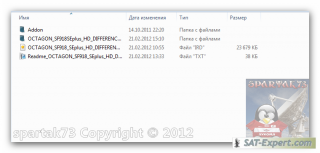

Почему-то 918 SE+ распаковывается с ошибками?
Проверил все нормально распаковывается архив не битый. Ищи проблему у себя.
