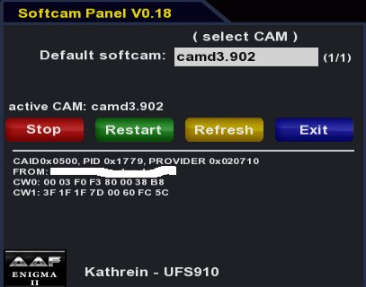

Одновременно несколько эмуляторов использовать одно и то же устройство просто физически не могут. Поэтому и создан в имиджах переключатель эмуляторов. Не требует никакой перезагрузки бокса. Можно поставить хоть 5 эмуляторов. Только при переходе на другую кодировку надо выбирать из меню другой эмулятор.
Вот в этом окошке стрелкой влево-вправо выбираете один из установленных и настроенных эмуляторов и кнопкой Рестарт переключаетесь на выбранный эмулятор.
Количество установленных у вас эмуляторов показывают цифры справа. 1/1 в данном случае показывает первый из одного установленного. Если бы было установлено два эмулятора, то было бы 1/2.В моем случае установлен один эмулятор. Мне выбирать не из чего.
Но после доустановки второго эмулятора я его смогу выбрать и цифры изменятся.
Если вы серфер, то это доставляет неудобства, каждый раз надо заходить в меню и переключать эму. Но в то же время это меню можно вызвать на панель одним нажатием синей кнопки. Так что быстро получается.
Насколько я знаю в дримбоксе этот процесс автоматизирован.
Пока в существующих энигмах2 на Кате я такого не встречал.
На дриме в имидже Gemini такой есть.
Но во всех случаях железное правило, работает только один эмулятор. А при переходе на другую кодировку автоматически или вручную останавливается работающий эмулятор и запускается другой.
