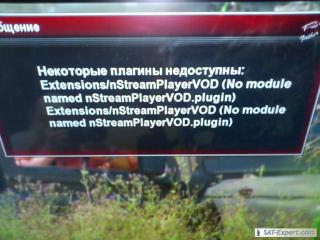

Привет, хочу установить этот плеер на PKT SVN-1754 NEBULA v2 Image, на работал на ура, а при попытке загрузить на этот имедж пишет"
roman5
.долго не мог запустить этот плагин на своей кате, ставил разные миджи на базе Энигмы, все с нулевым результатом, при заходе в плагины выскакивала таблица с надписью, что нет такого плагина и все. Проблема была в след.: при копировании с компа в катю папки с плагином у меня все названия папки и ее файлов, записывались в катю полностью маленькими буквами. ( вместо nStreamConfig становилось nstreamconfig и т.д.) После правки их написания в кате, все запустилось! Вот такая модель граблей.
Может в этом проблема
aleks.62
Галочку нужно при копировании убирать...
Для этого имиджа puc на puo нужно менять...
madey
Обьясни пожалуйста что именно и где нужно поменять, или может у кого есть готовая сборка под этот имедж, поделитесь:unsure:

madey
у меня то же самое " No module named nStreamplayerVOD"
cviki
Что у вас то же самое?? Помениали на етот который только что прицепил и то же самое??
madey
Большое спасибо.Извиняюсь, все установилось. Но та же проблема, почти все русские каналы идут без звука.
