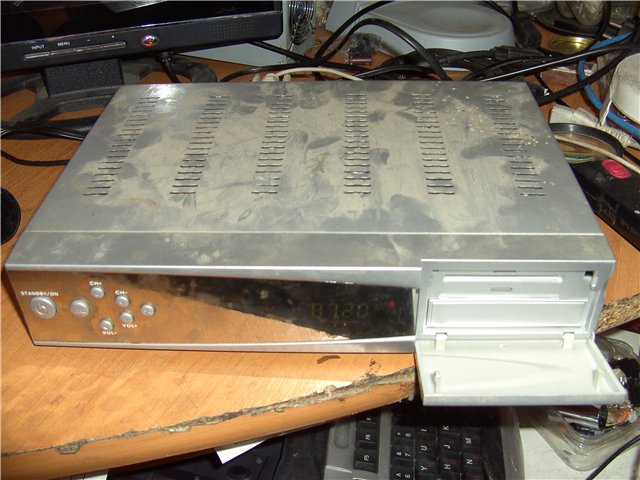

XbalbesX
Какой ресивер?
Подскажите пожалуйста, какой это ресивер, чем его шить и как) Спасибо!
И как залить туда каналы со спутников amos,hb,sirius,abs,yamal
S/W версия 1.3.39
H/W версия 1.0.0
Loader version 1.1.1
Latest Update Nov 20 2006
