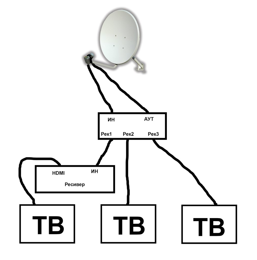

оброго времени суток!
Не знал в какой топ запостить, если что модераторов прошу перекинуть тему в нужный.
Начну с того, что имеется, конвертер твиновский с 2-мя выходами (уже подключенными), ресивер gi s8120, мультисвитч. (на 8 выходов)
Схема понятная, один шнур втыкается в мультисвитч в разъем LNB OUT 18. Второй в LNB IN 13.
В ресивер воткнут тоже в LNB IN 13. От ресивера идет HDMIHigh-Definition Multimedia Interface (HDMI) — интерфейс для мультимедиа высокой чёткости, позволяющий передавать цифровые видеоданные высокого разрешения и многоканальные цифровые аудиосигналы с защитой от копирования (англ. High Bandwidth Digital Copy Protection, HDCP).
Разъём HDMI обеспечивает цифровое DVI-соединение нескольких устройств с помощью соответствующих кабелей. Основное различие между HDMI и DVI состоит в том, что разъём HDMI меньше по размеру, а также поддерживает передачу многоканальных цифровых аудиосигналов. Является заменой аналоговых стандартов подключения, таких как SCART или RCA к первому телевизору. Остальные подключены через кабель который идет к мультисвитчу.
Так вот, тот который подключен через HDMIHigh-Definition Multimedia Interface (HDMI) — интерфейс для мультимедиа высокой чёткости, позволяющий передавать цифровые видеоданные высокого разрешения и многоканальные цифровые аудиосигналы с защитой от копирования (англ. High Bandwidth Digital Copy Protection, HDCP).
Разъём HDMI обеспечивает цифровое DVI-соединение нескольких устройств с помощью соответствующих кабелей. Основное различие между HDMI и DVI состоит в том, что разъём HDMI меньше по размеру, а также поддерживает передачу многоканальных цифровых аудиосигналов. Является заменой аналоговых стандартов подключения, таких как SCART или RCA - показывает отлично. Те которые через кабеля показывать не хотят. Поиск каналов производил, пишет, что каналов не найдено. Долго мучился, так и не получилось.
Поэтому прошу помощи. Может быть нужны какие то настройки прописать в самом ресивере или еще что?
Сразу предупрежу, что в курсе, что будет показывать один канал с 1-го ресивера одновременно на 3-х телевизорах, мне это в принципе и нужно.
Конечно слышал про HDMI-свитч, но это в данный момент для меня дико неудобно, потому что квартира после ремонта и все шнуры уже проведены в стенах. Поэтому для меня приоритет с мультисвитча.
---------- Сообщение добавлено в 10:30 ---------- Предыдущее сообщение размещено в 08:38 ----------
Вот схема для наглядности, которую сказал делать, человек который ставил саму тарелку.
Eol
technoname, для начала, у Вас не мультисвич, а сплиттер, по Вашей схеме, на каждый телевизор нужен ресивер, схема проста, замените конвертер на Quad с четырьмя независимыми конвертерами в одном, докупите два ресивера, с требуемыми условиями. Если принимаемый спутник работает в одном частотном диапазоне, можно оставить как есть. значение термина IN - вход от сат конвертера, Out - выход ПЧ на другое оборудование ( в Вашем случае отключить этот кабель) + 3 выхода на САТ-ресивер, но никак не на телевизор. ВСЕ операции нужно производить при обесточенном оборудовании, надеюсь, что ничего не спалили.
имхо - спеца позвать, дешевле будет
technoname
Позвал уже спеца, хватило. Денег взял, ничего не сделал. Каждое телодвижение за отдельную плату. Плюс вы видите, что он посоветовал.
Мне нужно от одного ресивера подключить 3 телевизора и выход в этом случае, как я понимаю один, это HDMI-свитч. Печальбеда.
Есть ли возможность подключить от одного конвертера, через стандартные кабеля?
Какая должна быть схема в итоге.
---------- Сообщение добавлено в 12:50 ---------- Предыдущее сообщение размещено в 12:11 ----------
От одного ресивера только.
goldie
А тупо после ресивера нельзя на HDMI провод сплитер поставить и уже тогда на 3 тв от сплитера идти???
