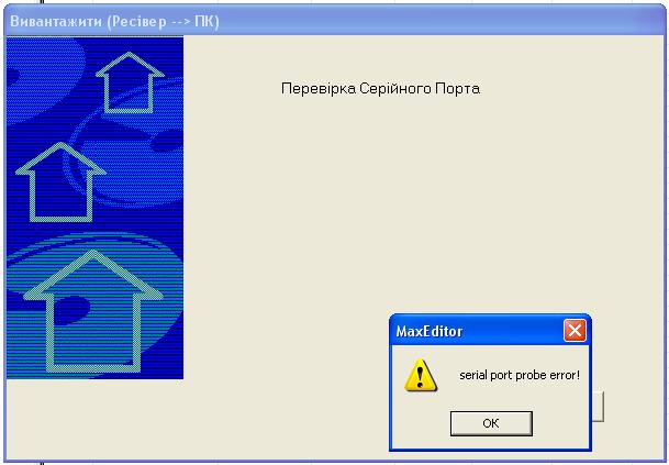

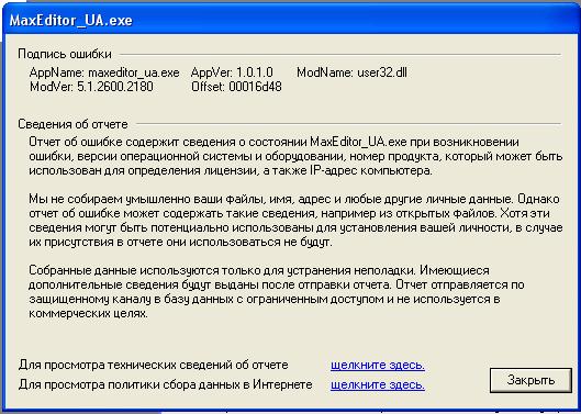

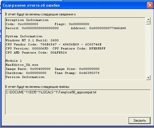

Ребят, у меня проблема, не могу даже сделать бэкап, не говоря уже о перепрошивке, вот что выдает MaxEditor (все делал по инструкции):
ALI_UPG3 - думал минут 10 и тоже ничего, вырубил. Что может быть не так? Толи ком порт плохой, хотя материнка новая, толи шнурок плохой?
Если хочешь, что бы тебе помогли, то подробней опиши проблему!
когда купил тюнер? прошивал ли до этого? какой проц? какая прошивка и загрузчик??
В общем, видешь, одни знаки вопроса. Главно используй загрузчик ALIMUPG51, он не позволит тебе прошить не той прошивкой, что бы не загубить рессивер.

Извините пожалуйста, просто хочу зделать откат каналов, потом перепрошить, что б хотя бы не потерять те каналы, которые сейчас есть, вот и решил писать в теме с перепрошивкой. Проблема, собственно, в том, что комп не видит ресивер, и мне кажется, что скорее всего это из-за плохого нуль-модемного кабеля, раз ни у кого таких проблем при откате каналов больше небыло - значит дело точно в хардвэре.
