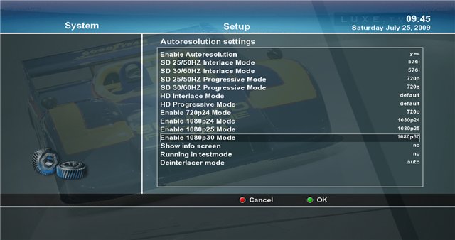

Это проблема не плюсатых. Это проблема ПО и железа практически всех HD ресиверов. Не умеют они пока коректно деинтерлейсит и апскалить SD сигнал. Видно на практически всех каналах с логотипами, имеющими горизотальные белые линии. Дримбоксы 800/8000 только в последних ПО, вернее с последними драйверами, научились нормально преобразовывать 576i в 576р. В 720р и 1080i всё так же криво. Неплохо с этим справляются Opticum/Orton 9500. Катрейнн 910 выскакивает за счёт авто режима, что позволяет автоматически переключать разрешение на выход в родном виде без преобразований.

Мы с вами говорим про два разных дефекта деинтерлейса. Описанный мной виден на всех каналах. Ваш на плюсах. Програмно это решаемо, но почему прогеры этим так вяло занимаются непонятно. По рукам им настучать некому. А по голове дать и подавно. Просто бесит когда берёш ресивер на предмет нормального использования и сразу втакаешься в то, что он не способен нормально показать картинку. Или нужно знать как её добиться. Хорошо когда это возможно как у Дримов и Катрейна. Лучше когда не нужно и париться как у Оптикума 9500. А вот когда сделать ничего не возможно, то остаётся ждать нового ПО, и то не факт что поправят. В общем грустно и скучно. Уже все доступные HD ресиверы знаю как облупленные. Хочу Az помучить, а там за такое живёи.
Для 800/8000 Дримов, уже наверно пол года существует режим авторезолушен.
Что за привычка других держать за дураkов?
Это я и сам знаю и им пользую. Небыло бы авторезолюшена, хер бы я Дрим купил.
Я говорю именно в авторезолюшен ставишь для SD 576i вывод в 576р.
