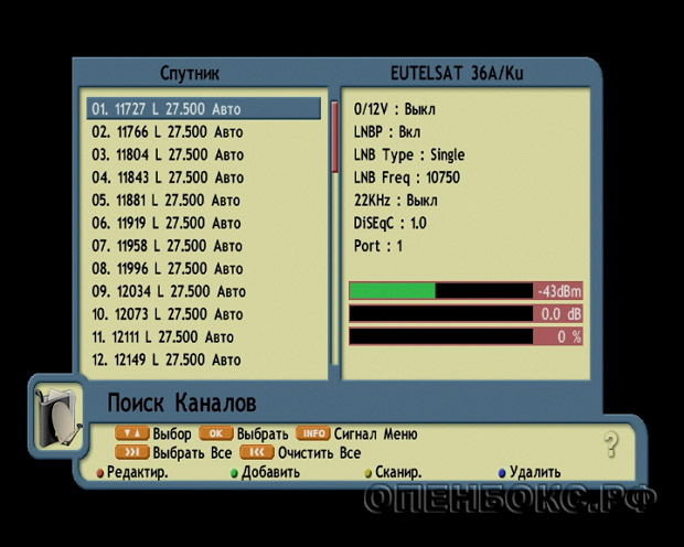

@sapfirvw, Чтото не вижу на картинке с Вашего ресивера данных транспондера на котором проверяете уровень сигнала. У друга это 12322 а в Вашем случае не видно.
sapfirvw
транспордер тот же, в LNB- есть single,universal и OCS.
OCS это circular? Просто отдельно именно circular у меня нет. Но друга ресивер спокойно на Single работает и мои S2 также на Single работают.

Повторюсь, при первом его включении стояла прошивка v.104 и сигнал был 100%, все было хорошо. Поставил прошивку 139-ю, установилась она ровно, без каких либо проблем и началась такая вот ерунда.
