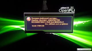

плюс, как прикрутить жёсткий диск, чтобы видеть прошлые записи с офф прошивки?
при проверке файловой системы выдает ошибку (см приложение)
поставил Алонзо ... классная и удобная! самое то
но не открывает каналы, мжкамд 1.38 вижу в плагинах, листы положил, прописал свои настройки для открытия, атрибуты 755 ... но
Скинь скриншот папки usr/keys и скрин синяя кнопка- camd manager-
