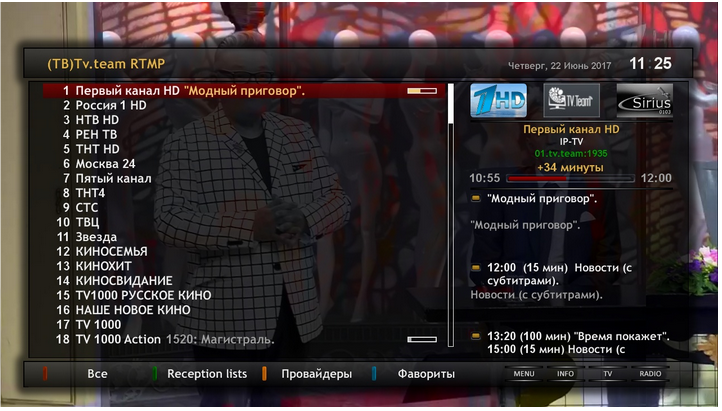

Примерно так:
1. Берем ссылку и описание из плейлиста m3u (к примеру, такую):
#EXTINF:0 tvg-name="ch001", Первый канал HD
rtmp://02.tv.team:1935/static/ch001?token=some_symbols_for_authentication
2. В букете это будет выглядеть так:
#SERVICE 4097:0:1:0:0:0:0:0:0:0:rtmp%3a//02.tv.team%3a1935/static/ch001?token=some_symbols_for_authentication:Первый канал HD
#DESCRIPTION Первый канал HD
Обратите внимание, что символ ":" (двоеточие) в букете нужно заменить на "%3a".
Если в Вашей Е2 установлен GStreamer 1.0 (или моложе) и Вы подгружаете EPG из инета (например, с помощью 2boom'овского epgdd), можете прописать вместо 4097:0:1:0:0:0:0:0:0:0: референс соответствующего спутникового канала, заменив лидирующую единицу референса на 4097 таким образом (на примере того же канала):
1. Референс канала Первый канал HD - 1:0:19:4E89:14:70:1680000:0:0:0:
2. Заменяем лидирующую единицу на 4097 (этим мы сообщаем Е2, что потоковое видео со ссылки после референса нужно воспроизводить с помощью GStreamer), получаем 4097:0:19:4E89:14:70:1680000:0:0:0:
3. Заменяем 4097:0:1:0:0:0:0:0:0:0: на референс из п.2, получаем для букета:
#SERVICE 4097:0:19:4E89:14:70:1680000:0:0:0:rtmp%3a//02.tv.team%3a1935/static/ch001?token=some_symbols_for_authentication:Первый канал HD
4. Проделываем все описанные телодвижения для всех каналов плейлиста, добавляем полученное в уже существующий букет (по методу @mocckba), либо создаем отдельный букет (так, как описывал я).
5. Делаем рестарт GUI, смотрим)))
Почти все платные сервисы ОТТ используют свои референсы и средства доставки EPG к пользовательским устройствам (на скрине выше удалил EPG от сервиса для чистоты эксперимента :) ).
