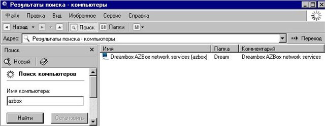

vadim72
подскажите как комп может увидеть azbox в сетевом окружение
если для этого нужно установить самбу то как? и где её взять
прошивка 3.2.2
vadim72
в 3.2.2 нетворк браузер не находит себя автоматом а в ручную если прописать тогда комп не находит
на спасе всё работало
