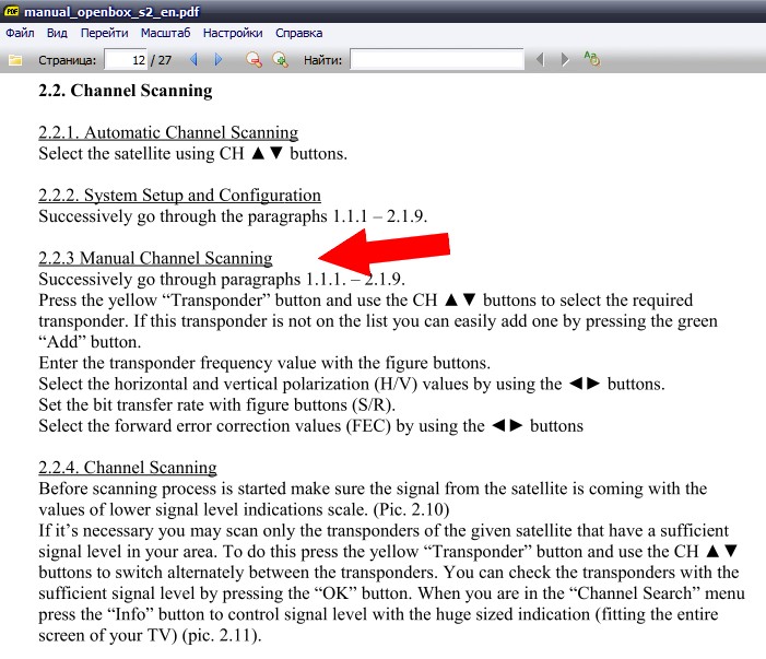

удалите все каналы и сосканируйте по-новой
у вас "фантомные" каналы
лучше всего сосканировать не в Авто режиме,
а по конкретным четырём транспондерам
11881 L DVB-S SR 27500 FEC 3/4
12190 L DVB-S SR 20000 FEC 3/4
12226 L DVB-S SR 27500 FEC 3/4
12303 L DVB-S SR 27500 FEC 3/4

ставил на авто без сетевого , как вы написали не умею в ручную наставлять
удалил все каналы, нашло все равно те же самые 454 (вместо 470) и показывает только платные...
