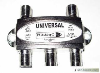

Уважаемые! Прошу всех кто отписываеться о дисиках(работающих, не работающих) писать марку самого дисика. Это упростит настройку этой модели да и уверен что этот ресурс читают люди приближенные к разработчикам. Как на меня-ресивер хорош а то что есть чуток баги то нет в природе наверное такого реса да и впрочем человека у которого нет +++ и ---. В противном случае не было б этого ресура и не было б чего обсуждать :rofl:

С обычными дисеками, я проблем не замечал, в основном на 8 ми портовых.
