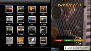

Пробовал ставить Ютуб, но здесь он работает в паре с VLC плеером.
Его тоже можно поставить, но я не знаю, как его отконфигурить. А так ссылки по Ютубу получаю, но для проигрывания просит VLC сервер.

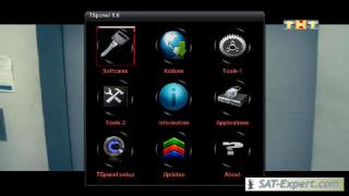

Tspanel тоже ставил, но не стал испытывать судьбу, можно скачать не то, и завалить имидж. Панель эмулятора есть своя родная, зачем вторая? Тем более она наверное будет неработоспособна.
Потому что файлы и скрипты эмуляторов имеют нестандартные пути, и эмуляторы наверное видны не будут. Не пробовал.
