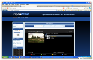

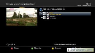

Подскажите пожалуйста, как убрать азбокс из сети?
расшарена корневая папка системы на запись!!!
и часть харда... Совсем никуда не годится
Зайди в Настройки- Система-Сеть-Network Browser. Там можно что то покалдовать :)
elite123
elite123
в общем по сети нужно зайти на азбокс и удалить в нём точки монтирования (через азбокс же). И перегрузить сеть
