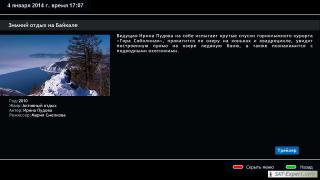

hbbtv почти всё нужно подписку , я в этом вопросе ноль
hbbtv сайт hbbig.com
кто знает ещё на подобие hbbig.com с кучей порталов бесплатно , скажите

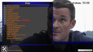

плагин называется hbbtv opera 2/1
установка плагины зкстейшен там по алфовиту

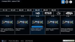

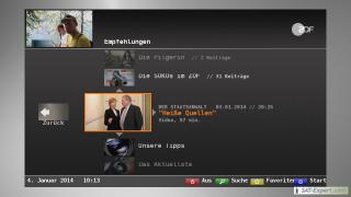

Kisa

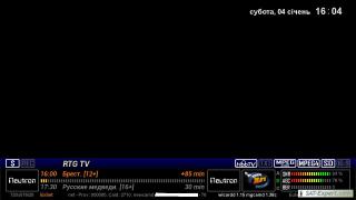

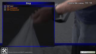

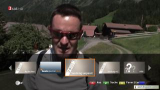

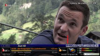

Попробую несколько дополнить автора. В данном плагине,как вы заметили есть не только браузер Opera, но и приложение HBBTV. К сожалению оно не поддерживается нашими провайдерами, а вот в Германии работает. Вот как это выглядит.

Kisa вроде на Лыбиде запустили такую же технологию hbb, может кто протестирует???
Kisa
Запустили, правда только на одном канале.

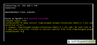

а можно подробнее что и куда закинуть?
ndminion
устанавливать как всегда закинуть в папку tmp и запустить через телнет такую команду
opkg install /tmp/enigma2-plugin-extensions-hbbtv_2.1_all.ipk и этот файл должен потянуть все остальное за собой...
вот что получается
vadim72
там у тебя модуля не хватает
посмотри здесь может поможет , тут есть дополнительный

ndminion
mocckba может файл битый оказался.....попробуй еще раз и кстати места свободного должно быть не меньше 10мб и лучше всего поставить на флешку там места под плагины хватает....
опера на азере у меня немного подтормаживает (видно 8 мбит маловато ему), но пробовал на 19 градусе функцию hbbtv - работает превосходно, все сервисы видны, видео идет правда на немецком все...
