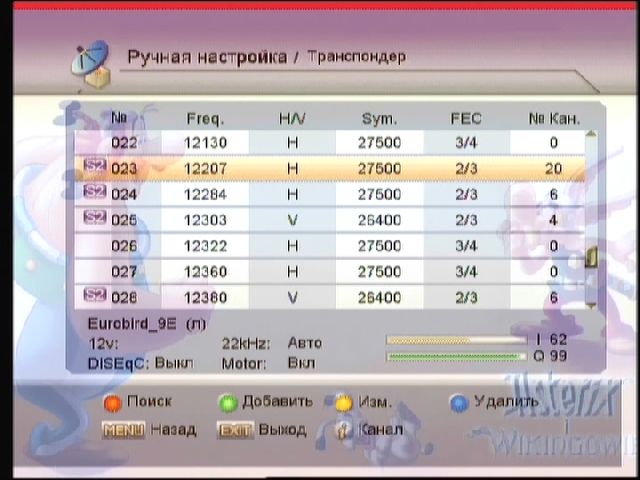

Eurobird 9A. прописываем трансподеры Платформы DV и HD включаем DVB S2 сканируем и ... не одного канала (я понимаю, что показывать они не будут, но прописаться они должны?), переключаем на DVB-S1 сканируем и получаем кучу каналов со шлаком(арабы и т.п.) - т.е. трансподер все-таки виден... Ничего не понимаю... Или если в рессивере нет модуля доступа DVB-s2, то каналы даже не прописываются? Соответственно вопрос под шару модуль доступа нужен? Что мы не так делаем или что-то "не догоняем"?
Проведите ликбез для лохов...:(
Kisa
Должны и прописываются.
Значит видите не тот транспондер,DVB-S2 это не DVB-S.
Для сканирования никакого модуля не нужно,а если у вас будет модуль,то на кой вам шара?

asavr
Kisa, спасибо!
А как увидеть нужный?:m1408: Пробовали менять скорость потока - ничего...:(
Kisa
Правильно настроенная антенна на данный спутник,правильно прописанные параметры в установках антенны и правильные данные транспондеров.У этого спутника нет каких либо особенностей,как например у Eutelsat W4 36.0°E,т.е. конвертор используетя универсальный,в установках тоже выбираете Universal LNB 9750/10600 и всё должно отсканироватся без проблем.
