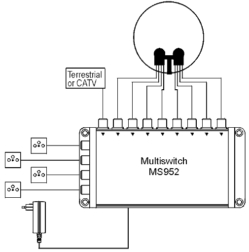

Здравствуйте Уважаемый slinky !
Прошу прощения, но всё зависит от Вас самих….. То есть от абонентов вашей будущей сети. Мультисвич всего на всего распределительная система для поэтажной разводки или построения сети. Просто сначала сделайте на всё бумаге, а затем в железе. Но самое страшное – это те, кто остался за бортом. Как правило, соседи, не имеющие понятия о спутниковом телевидении, воспринимают его как инструмент распространения порнографии. Это касается и работников правоохранительных органов. Ведь только некоторые из «старых» кадров МВД смотрели научно популярные, образовательные, спортивные или государственные телеканалы по SAT TV. Зарплата не позволяет иметь. Я не имею в виду новую генерацию работников (ныне студентов) МВД. Просто от меня недалеко их учебное заведение и такой коллекции собрания Мерседесов, Лексусов и БМВ вряд ли возле какого вуза можно встретить. Но, тем не менее, и те и другие займутся Вами с огромным удовольствием, если поступит заявление о создании «порно сети» от «добрых соседей». Но это в том случае, если Вы будете настаивать на названии СЕТЬ. Из этого положения можно выйти, если стоит индивидуальная спутниковая антенна, и вы как добрый человек разрешили подключиться к ней своему соседу (соседям), даже если это половина города. Подчеркиваю – не создали сеть, а просто разрешили подключиться к ВАШЕЙ ИНДИВИДУАЛЬНОЙ СОБСТВЕННОЙ АНТЕННЕ SAT TV БЕЗ КОРЫСТНЫХ ЦЕЛЕЙ. Законом такое подключение не запрещено и не требует юридического оформления. Ну а если Вы хотите создать сеть и заработать на этом деньги, тогда идите к юристу в горисполком за консультацией и оформляйте всё согласно закона и платите налоги честно. Ведь учителям, работникам мед. учреждений, работникам МВД и особенно чиновникам госаппарата тоже нужно кушать.

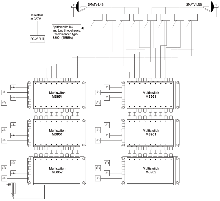

Опять же в теории, если строить сеть, то сколько мультисвичей можно объединять, с той целью если окажется более 16, например, желающих подключиться? Возможно ли вообще объединение мультисвичей?

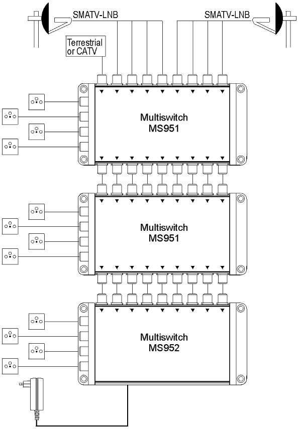

Примеры построения
MIUS Хотя я уже и сам не очень горю желанием объединять несколько квартир. Разброд в сознании людей полный.
Да и за полезные советы по подключению и оформлению тоже благодарю. Я и не собирался строить платную сеть - один раз поставил и все.
Примеры построения распределительных сетей с использованием коммутаторов фирмы TERRA MS951 и MS952
Схемы на один подъезд и на два. Дальше сам догадаешься. Чем-то похоже на Змей-Горыныча.
