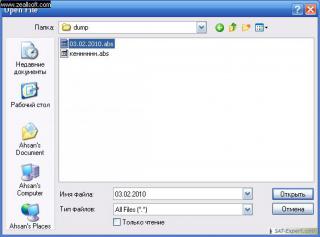

http://forum.sat-expert.com/attachm...t-i-dr-winhex_12.5_registered_russian.cab.rar
^^^^^^^^^^^ ето можна скачать^^^^^^^^^^^^^^^^^^^^
WinHex
Полезная программа при работе с дампом и не только.
___________________________________________________________
^^^^^^^^^^ в первой строке вся инфа

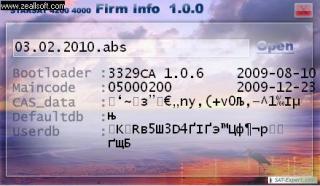

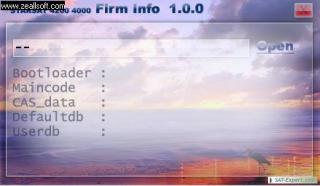

И вот другая прога она тоже подскажет в трудний момент
кому в лом искать качаем по ссылке
http://forum.sat-expert.com/attachm...mye-dlia-raboty-s-evrosatom-firmware_info.rar
о, я и сам забыл что есть прога такая...она для евросатов, но процы одни и теже и структура софта подобна, потому можно её юзать тоже...
кстатьи, есть ещё прога и она тож вроде где-то в разделе по евросатам, называется ALi_Universal-Fixer, тож выдаёт инфу...
но я больше привык сам смотреть своими глазами в дамп, потому чаще юзаю винхекс.
