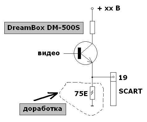

На нескольких моделях телевизоров (LG, Sony, Prolink) наблюдались проблемы с качеством изображения. Повышенная яркость, низкая контрастность, пересвеченное и размазанное изображение - вот отличительные особенности показа картинки через SCART и видеовыход (RCA) Дримбокса.
Решение: Впаять в видеошнур или напрямую в Дрим резистор 75Ом, зашунтировав им видеовыход. На SCART-е это 19-я ножка, на RCA - центральный проводник. Дело в том, что разработчики из ДримМультимедиа решили, что экономия на резисторе ощутимо снизит себестоимость. Если видеовход телевизора не согласован, т.е. резистора на 75Ом нет - картинка будет ужасна. Схема оригинальная приблизительно такая:
P.S. респекты VAZ-112 за оказанную помощь

Можно вопрос, вы реально сами это собирали или это чисто теория?
Транзистор без смещения в базе работать должным образом не будет...
Могу ошибаться, и возможно я ошибаюсь, но данная схема не работоспособна.
foxbob_7
Насколько я понял,имеется ввиду часть схемы Дрима.А резистор указан чтоб выразить акцент-проблемы картинки есть рассогласование импеданса рессивера и ТВ.
Кстати,такая проблема была на Humax VA FOX и на некоторых других.
Иногда резистор ставил 220 Ом.
Я бы посоветовал аппараты не вскрывать.Резюк легко ставится в разьем(в большинстве случаев)

По-моему в Дриме500s по видео транзистора нет. Порт проца -> фильтр -> Scart. Кстати из-за этого нельзя подключить одновременно 2 нагрузки - по Scart и Rca - садится сигнал. И в качестве доработки было бы полезно поставить эмиттерный повторитель.
