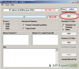

И так запускаем AZUp_v.2.0.3. В каком режиме находится Азбокс неважно.
И нажимаем верхнюю кнопку GO.

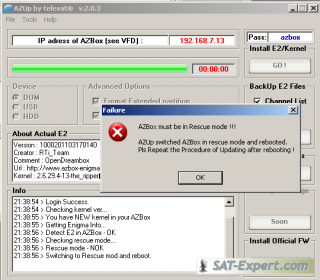

AZUp_v.2.0.3 ругнется, что надо перейти в Rescue Mod. И отправит ресивер в перезагрузку. Если в этот момент, не выключить ресивер кнопкой сзади, то после перезагрузки, будем снова лицезреть Эниму 2.!good!
Выключаем ресивер выключателем сзади и снова его включаем. Ждем появления на дисплее сообщния Rescue Mod и IP.

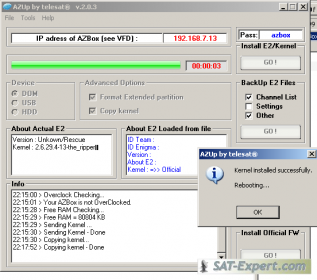

Нажимаем в AZUp_v.2.0.3 снова верхнюю кнопку GO. AZUp_v.2.0.3 запросит указать путь к скаченому файлику. Указываем, смотрим на градусники и ждем появления баннера.
Все победа. В ресивере ядро официальной FW.

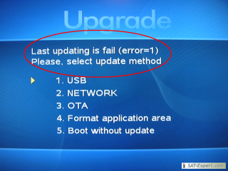

Ресивер перезагрузится и на экране телека появится стандартное приглашение, но с ошибкой №1.:pardon:

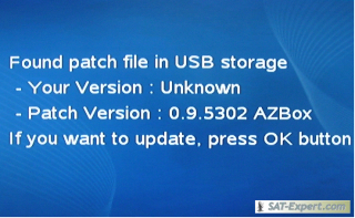

Игнорируем его. Вставляем в USB флешку, с записанный официальным имиджем path.bin, любой последней версии. Выбираем пункт USB и нажимаем ОК. Появится сообщение о найденном обновлении.
Жмем Ок и дожидаемся обновления.
Все. Извлекаем флешку. Дожидаемся перезагрузки и получаем девственно чистый рес с официальным имиджем.!good!
