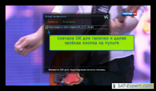

Добрый день! как описано в инструкции, закидываю в папку tmp по FTP, на ресивере нахожу плугин- OK-установить...После установки и перегрузки плугин не становится и пропадает из папки tmp на ресивере, но если зайти по FTP то там есть-непонятно... В первый раз все стало без вопросов.

Когда устанавливаешь плагин- нажимай зелёную кнопку на пульте а не ОК

Я так и делал: идет загрузка, потом появляется белая полоса над которой написано: Выполнено-Установлено, обновлено или удалено 0 пакетов(с 0 ошибками). Все она (полоса) с этой надписью висит долго пока я не нажимаю возвратиться-красная кнопка закрыть-перегружаю ресивер. И токая же беда как описывал выше.:(
Поставь эту версию
