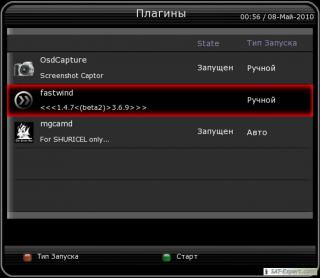

У тебя самба стоит? Если да, то тогда как-то можно объяснить... у меня нет, вот и крокозяблит после удаления плагина и перезагрузки реса.И что увидел?
То есть, пока нам не сделали такой же радости, как на опене, после каждого обновления ПО устанавливаем плагин, он меняет кодировку и крокозябликов на кириллице больше не будет, затем его смело удаляем. И так до следующего обновления прошивки ...Если плагин хоть один раз запускался, значит кодировка в ресивере уже поменялась. Удалением плагина ничего не изменить. Если надо вернуться к исходной кодировке, придеться ПО переустанавливать.
То есть, пока нам не сделали такой же радости, как на опене, после каждого обновления ПО устанавливаем плагин, он меняет кодировку и крокозябликов на кириллице больше не будет, затем его смело удаляем. И так до следующего обновления прошивки ...![]()
гемма, посмотри внимательно мой пост!!!
Опять невнимательность - надо отмотать всего страницу назадзаписал кое-что...если заходишь через сетевое окружение как в диск Z,ТО ДА...всё в кириллице...а вот если через тотал,то НЕТ.... так и должно быть?

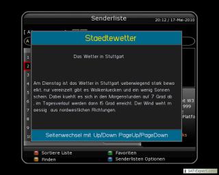

Плагин просмотра погоды на шесть дней!
Плагин работает только с IRD-Софт . Проблема в том, что если AAFPanel уже установлена,
то плагины будут драться на ключевые коды FB. Поэтому размещены две версии,
одна запускается непосредственно с AAFPanel. Панель AAF v0.9 была адаптирована
таким образом, что и плагины работают вместе.
Второй вариант является автономной версией и работает только если нет AAFPanel или она не запущена.
-Установка:
Папка plugin скопируйте на флешку.
-Вариант 1:
AAFPanel удалить и установить, как указано выше. Плагин погоды вызывается непосредственно из панели управления.
-Вариант 2:
-/var/ bin/wetter2
-->нажав клавишу "0" (ноль), плагин будет активирован.
Или установить тип запуска плагина в меню и активировать.
В каталоге / var/ bin / погода, могут быть отредактированы и, следовательно добавлены города. Источник находится здесь.
Пример: в Германии место, чтобы добавить, изменить, поэтому файл wetterde.dat (PSPad) и добавить: 173/Hannover
Число и расположение на HP можно определить с помощью агента (поиск).
После внесения изменений: / var / bin / добавить / wtext.sh, он извлекает имена меню и создает файлы.
Конфигурация содержит девять стран с крупными городами и достаточно безопасна для большинства пользователей.
Получите удовольствие от применения, хотя на данный момент мы не можем гарантировать приятный вид.
AAF Wetterplugin für AV700/AV7000 (only for IRD)
Да гемма, ресурс погоды также немецкий, соответственно и ...
