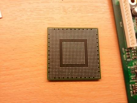

Позвонил, поинтересовался этим вопросом. Они сказали, что у них был похожий трафарет, только со сплошными дырками в крайнем ряду трафарета по периметру. Они эти лишние шарики по краям из этих мест "отсосали". Чтобы было понятней, показываю оригинальный процессор:
У него по краям не сплошь шарики. А у трафарета пропусков нет. Именно от какого чипа этот трафарет, они не сказали.

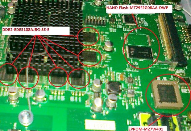

Я тоже начинаю склоняться к битой оперативной памяти. Ее надо не перепаивать а менять. Вот как чипы расположены на материнке:
EPROM исключается, там первый загрузчик. Раз бокс загружается, значит не он.
Как оказалось, в боксе предусмотрено расширение флешь памяти вдвое. Есть специальная площадка для пайки второй микросхемы. Цена микросхемы из Китая 17 долларов, только доставка дороже самой микросхемы (26 долларов в Латвию)
http://www.aliexpress.com/product-f...ping-29F2G08AAD-MT29F2G08AAD-wholesalers.html
У моей памяти есть один битый сектор, но имидж записывается и спокойно при включении грузится в оперативную память.
Остается оперативная память. И причем по моему она не плохо припаяна, а именно битая. Потому что она слабо греется, все время ее обдувает вентилятор. И она просто долго переструктуируется при перезагрузке. Ей надо много времени, для снятия всех потенциалов. Поэтому так долго и не загружается.
Это только мое мнение, но другого варианта я пока не вижу.
